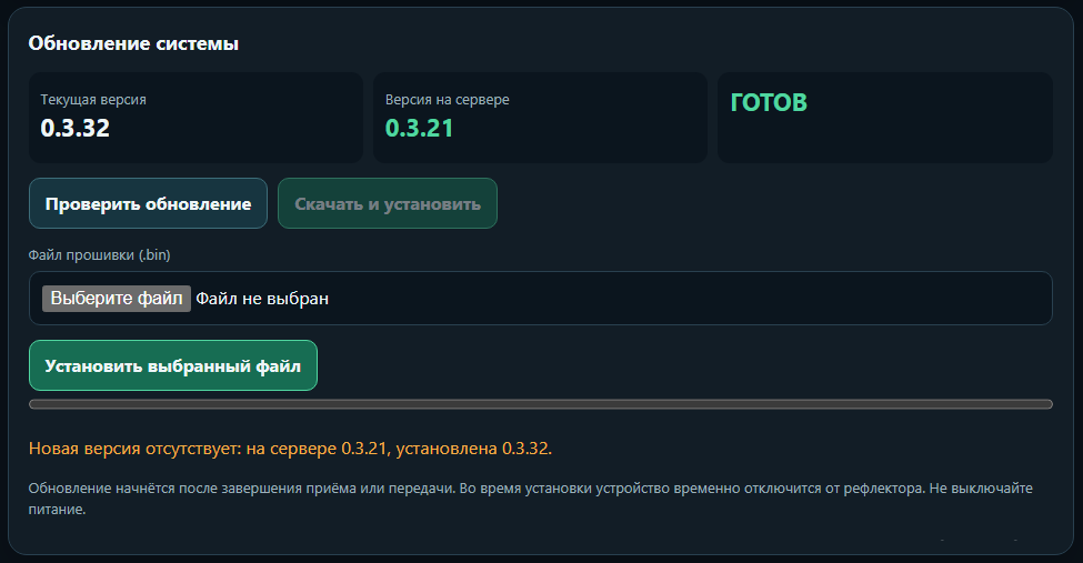

NewSistems Опубликовано Суббота в 18:10 Жалоба Поделиться Опубликовано Суббота в 18:10 | Версия | Основные изменения после 0.3.21 | 0.3.22 | Первая настройка Wi-Fi без предварительного web-входа, downlink PTT-tail, включение/отключение устройства, фильтры SA818/SA868 и безопасное управление H/L. | 0.3.23 | Realtime-resync jitter buffer для sequence-разрывов и расширенная диагностика окна. | 0.3.24 | Исправление гонки при очистке jitter window, адаптивный rebuffer и устранение ложного RX timeout после штатного завершения передачи. | 0.3.25 | Увеличение внутреннего jitter buffer до 48 кадров, ограничение web-настройки jitter до 200 мс и диагностика задержек прихода UDP. | 0.3.26 | Полная защита remote tail, корректная обработка пустого jitter window и адаптивный rebuffer до 480 мс только для подтверждённых провалов. | 0.3.27 | Полное удаление BOOT/GPIO0 из local PTT; возвращена схема SQL/GPIO33 для локальной передачи. | 0.3.28–0.3.29 | После теста отдельной UDP-задачи оставлена стабильная общая сетевая обработка с ограниченным разбором накопленных UDP-пакетов; восстановлена настройка активного уровня внешнего PTT GPIO32 и отложенная отправка NODE_INFO. | 0.3.30 | Переключатель Wi-Fi modem sleep и профили SvxReflector с web/DTMF-переключением без reboot. | 0.3.31 | Приоритетное немедленное переключение рефлектора с завершением текущей радио- и audio-активности. | 0.3.32 | Выбор внутреннего ADC/DAC, WM8978 или WM8960 в web-панели, с сохранением GPIO36 для будущего измерения. Читать полностью Просмотреть полную статью Цитата Ссылка на комментарий Поделиться на другие сайты Поделиться
