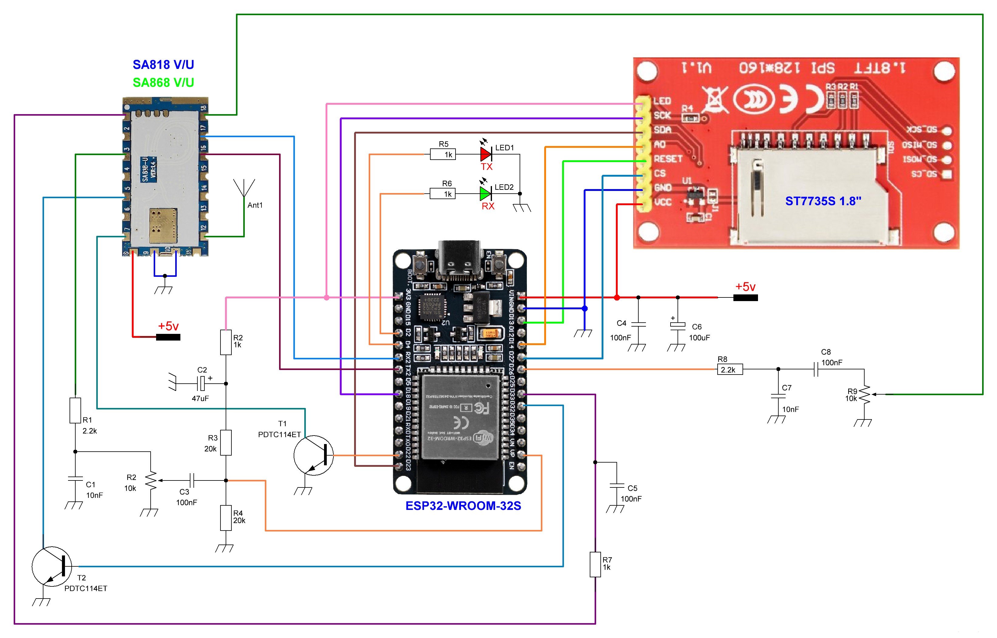

NewSistems Опубликовано 4 часа назад Жалоба Поделиться Опубликовано 4 часа назад Хочу поделиться своим небольшим экспериментальным проектом SVXLink ESP32. Идея родилась довольно простая: попробовать заменить привычный компьютер или одноплатник в радиолюбительском узле маленькой ESP32 и дать ей возможность напрямую работать со SvxReflector. В результате получился уже не просто эксперимент, а вполне самостоятельный компактный узел. ESP32 подключается к сети по Wi-Fi, соединяется со SvxReflector по протоколу v2, принимает и передаёт звук в Opus и может непосредственно управлять радиотрактом. Проект рассчитан прежде всего на радиолюбителей, которым интересно самостоятельно собрать небольшой линк, точку доступа или экспериментальный радиосетевой узел без Linux-компьютера и лишнего оборудования. Читать поллностью Просмотреть полную статью Цитата Ссылка на комментарий Поделиться на другие сайты Поделиться
