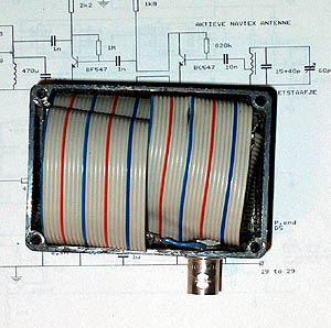

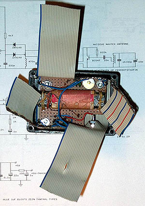

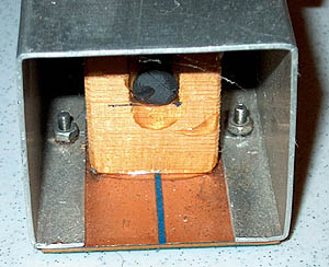

ut4ubz Опубликовано 15 июня, 2023 Автор Жалоба Поделиться Опубликовано 15 июня, 2023 https://www.qsl.net/pa2ohh/07fer.htm ЭКРАНИРОВАННАЯ АНТЕННА НА ФЕРРИТОВОМ СТЕРЖНЕ (1995) Маленькая черная антенна с ферритовым стержнем и большая антенна подходят для обеих целей.иметь экранирование для электрического поля. Но маленькийгораздо более чувствителен, чем большой. Как это возможно? Экранирование ферритовой стержневой антенны для электрического поля Navtex — это своего рода радиотелексная система, работающая на частоте 518 кГц для передачи сообщений о безопасности и безопасности судоходства. Для самодельного приемника Navtex я использовал большую ферритовую антенну с экраном для электрического поля. Скрининг был абсолютно необходим. Без экранирования электрическое поле высокого напряжения питания монитора ПК создавало большие радиопомехи при приеме сигналов Навтекс. Экран состоит из алюминиевой и печатной платы с разрезом в нижней части. Без этого разделения экранируется не только электрическое поле, но и магнитное поле, и ферритовая антенна больше ничего не принимает! Без расщепления экранировки магнитное полебудет экранизирован. Медь на синем нижнем оттиске сломана. Проблема Случайно обнаружил, что ферритовая стержневая антенна без алюминиевого экрана гораздо чувствительнее. В ходе экспериментов ферритовая антенна была перенастроена на максимум. Только при увеличении расстояния между ферритовым стержнем и антенной более 10 см экранирование уже не влияло на чувствительность. Но тогда размер антенны становится очень большим: 20 см в диаметре! Причина ухудшения чувствительности заключается в том, что магнитные линии находятся только в центре, параллельно алюминиевому экрану, а не на концах. В экранировании индуцируются токи, что приводит к потерям. Решение: экранирование с помощью плоского кабеля! Это не возможность индуцировать токи в плоском кабеле. Показ разворачивается здесь для фото!. Экранирование плоского кабеля свернуто здесь. Решение Решением стало использование плоского кабеля вместо алюминиевой пластины. Плоский кабель используется в компьютерах для подключения к жестким дискам и т. д. Провода плоского кабеля заземлены с одной стороны. С другой стороны провода не должны ни с чем соприкасаться, даже с другими проводами плоского кабеля! Таким образом, экранируется только электрическое поле, а не магнитное поле. Так как вместо металлической пластины используются отдельные провода, токи в экранировании не индуцируются. Плоский кабель наматывается вокруг ферритовой антенны. Концы ферритовой антенны также экранированы плоским кабелем. Это невозможно с металлической пластиной, так как у вас есть укороченная обмотка на конце ферритового стержня. Принципиальная схема, плоский кабель, сложенный по пунктирной линии.Концы также экранированы! DSS, UR5FEO и UT3FT 3 Цитата Мой сайт: SWL - Short Wave Listener Ссылка на комментарий Поделиться на другие сайты Поделиться
