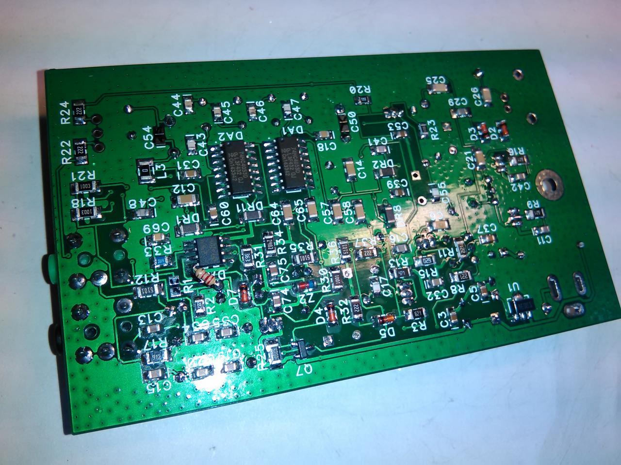

А что там за микросхемы DA2 и DA3??? на фото не разглядеть.
ага, на схеме разглядел
я чего спрашивал, бо столкнулся с таким эффектом, когда в коммутации стоит реле - при постукивании по плате в отжатом состоянии чудовищный дребезг на нормально замкнутых контактах, а тут гляди народ микросхемы ставит.

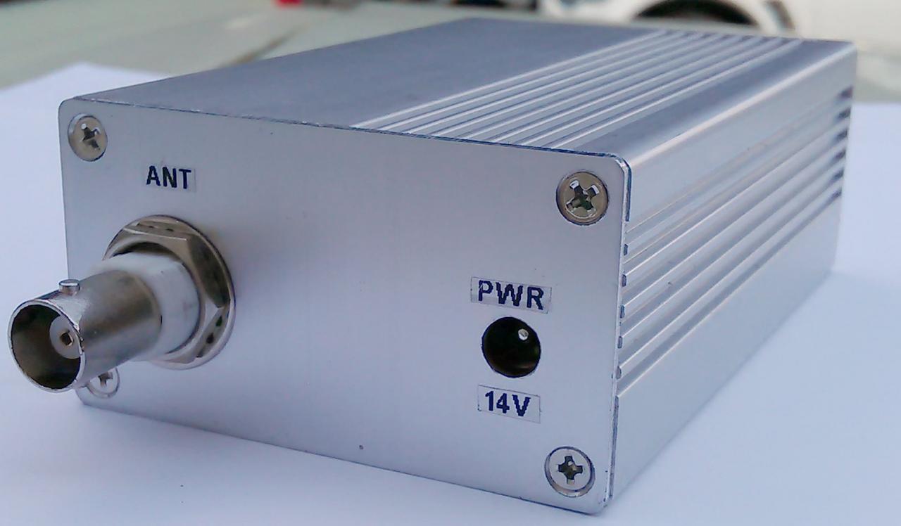

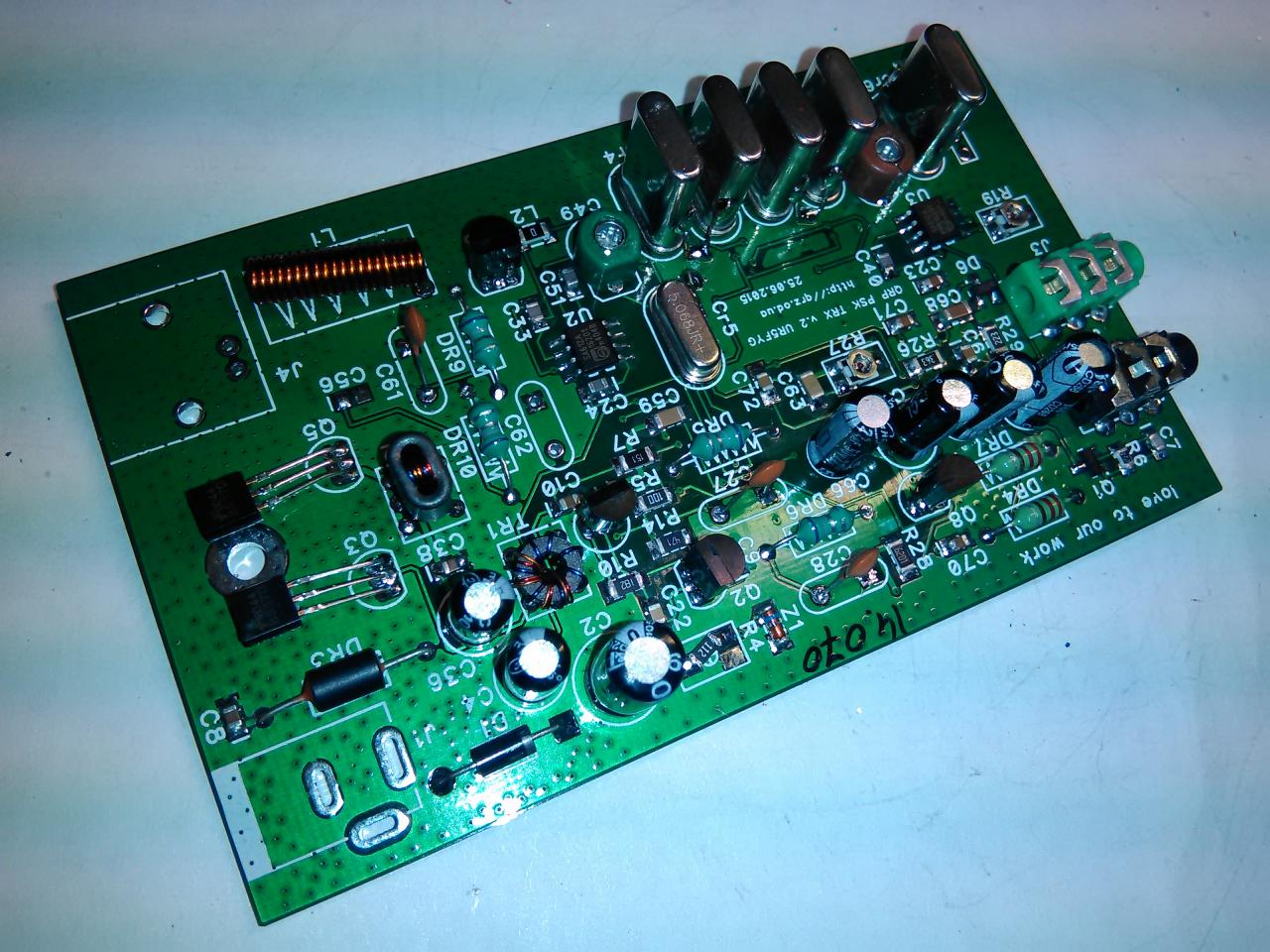

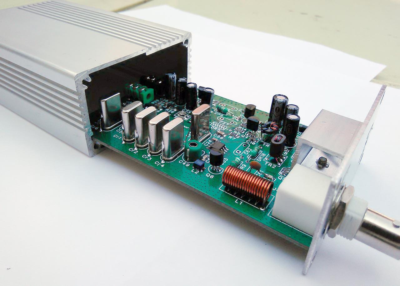

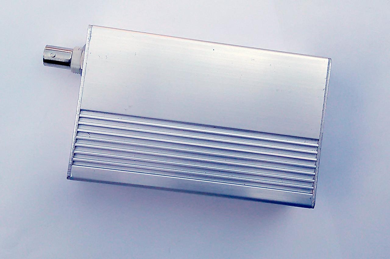

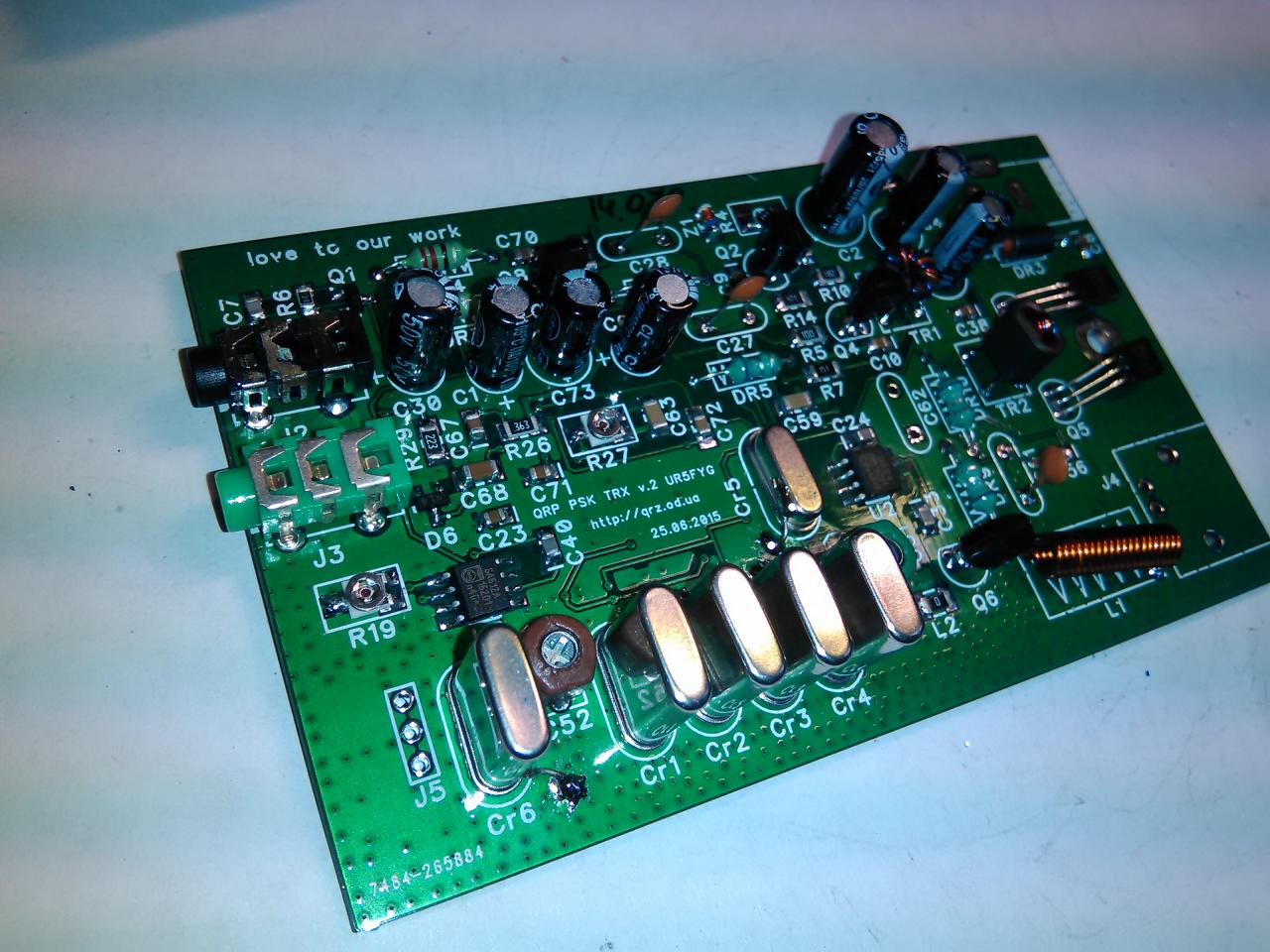

Вот и подошла очередь второй версии QRP PSK Трансивера
Улучшены общие характеристики, такие как чувствительность, теперь она составляет 0,3 мкв. За счет введения двухконтурного ДПФ улучшена селективность, а спектр выходного сигнала стал на много чище, так как по передаче так-же применен двухконтурный ДПФ
Схема:
Прикрепленный файл  psk-qrp-trx_v2.0_14.070.pdf   128,71К   Количество загрузок: 134
Прикрепленный файл  IMG_20150728_125542.jpg   165,69К   Количество загрузок: 66
Прикрепленный файл  IMG_20150728_125608.jpg   194,16К   Количество загрузок: 82
Прикрепленный файл  IMG_20150728_125624.jpg   202,66К   Количество загрузок: 75
Прикрепленный файл  IMG_20150728_125635.jpg   261,11К   Количество загрузок: 61
Прикрепленный файл  IMG_20150728_125853.jpg   145,83К   Количество загрузок: 47

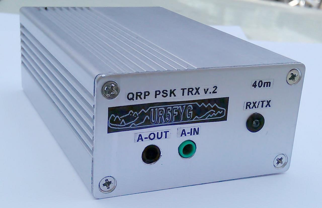

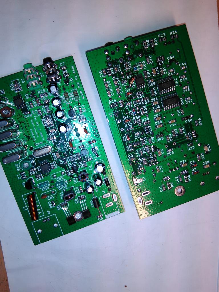

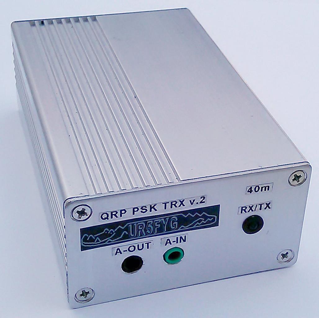

JT65 / PSK / BPSK QRP TRANSCEIVERS v.2
Немного фото
Прикрепленный файл  IMG_20150824_131022.jpg   87,78К   Количество загрузок: 23
  Прикрепленный файл  IMG_20150824_131028.jpg   89,67К   Количество загрузок: 28
Прикрепленный файл  IMG_20150824_131051.jpg   75,71К   Количество загрузок: 28
  Прикрепленный файл  IMG_20150824_131103.jpg   61,25К   Количество загрузок: 25
Прикрепленный файл  IMG_20150824_131115.jpg   94,04К   Количество загрузок: 32
  Прикрепленный файл  IMG_20150824_131211.jpg   83,18К   Количество загрузок: 39
Прикрепленный файл  IMG_20150824_131222.jpg   113,83К   Количество загрузок: 40

UR5FYG, в такой корпус (я про 2ю версию) просится 5ти ваттный усилок (:i:)
