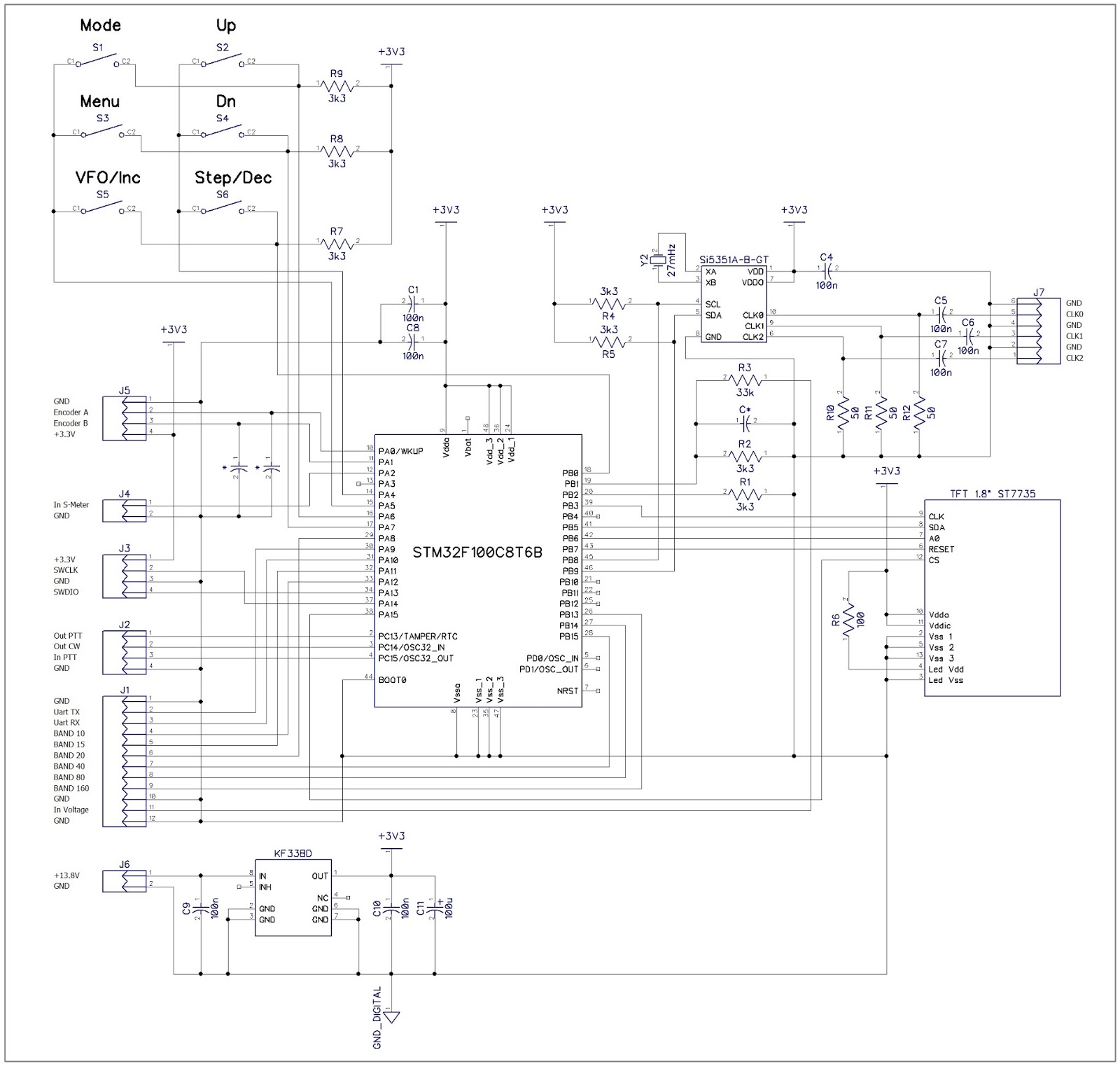

Дописываем с UV7QAE софт на синтезатор.
Затачивали его как бы под себя (под свои нужды) но может кому и пригодится,
Размер платы 85х45мм, контроллер STM32F100C8T6B, поддержка двух экранов,
цветной 1,8" (ST7735) и чб от NOKIA 5110.
Синтезатор на SI5351 выдает сразу две частоты VFO и BFO (не нужны опорные кварцы для ПЧ)
Шесть диапазонов 160 - 10м, в меню можно выбрать какие будете использовать от 160м до 10м.
Настройка частоты TRX энкодером, кнопками "INC" и "DEC".
Печатку сделали двух стороннюю простую без металлизации.
В основном сейчас допиливаем сервис.
Вход в "USER MENU" короткое нажатие кнопки "MENU".
Вход в "SYSTEM MENU" нажатие и удержание кнопки "MENU" больше 1сек.
Выход с опций меню нажатие кнопки "MENU".

Для управления дешифратором/мультиплексором используются выводы BAND 160, BAND 80,
BAND 40, BAND 20 (смотрим схему).
Двоичный код для дешифратора.
Pin BAND 160 = DATA1/A
Pin BAND 80 = DATA2/B
Pin BAND 40 = DATA4/C
Pin BAND 20 = DATA8/D
BANDS                          Pin BAND 160    Pin BAND 80    Pin BAND 40    Pin BAND 20
01. BAND 160M             0                        0                      0                       0
02. BAND 80M               1                        0                      0                       0
03. BAND 40M               0                        1                      0                       0
04. BAND 20M               1                        1                      0                       0
05. BAND 15M               0                        0                      1                       0
06 . BAND 10M              1                        0                      1                       0

Схема:
Прикрепленный файл  shematic.jpg   498,23К   Количество загрузок: 494
