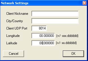

Вводим свои данные

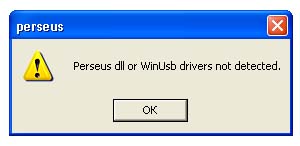

На следующем окошке вас предупредят о том, что не обнаружены USB драйвера самого приемника, но они нам и не понадобятся, наш SDR приемник будет находится в сети Internet. Жмем ОК.

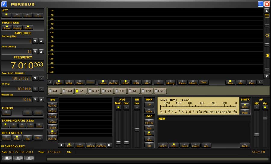

программа клиент SDR приемника Perseus

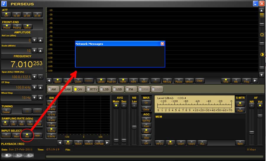

Далее необходимо включить функцию работы с сетью. Для этого нажимаем кнопку «Net», в результате откроется еще одно дополнительное окошко «Network Messages».
Включаем сетевые функцию работы с сетью

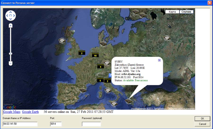

Далее необходимо выбрать, к какому SDR приемнику Perseus мы будем подключатся. Нажимаем кнопку «Adr».
Выбор сетевого SDR сервера
При выбора SDR приемника обратите внимание на его Status, приемник не должен быть Занят/Busy
Выбор SDR сервера

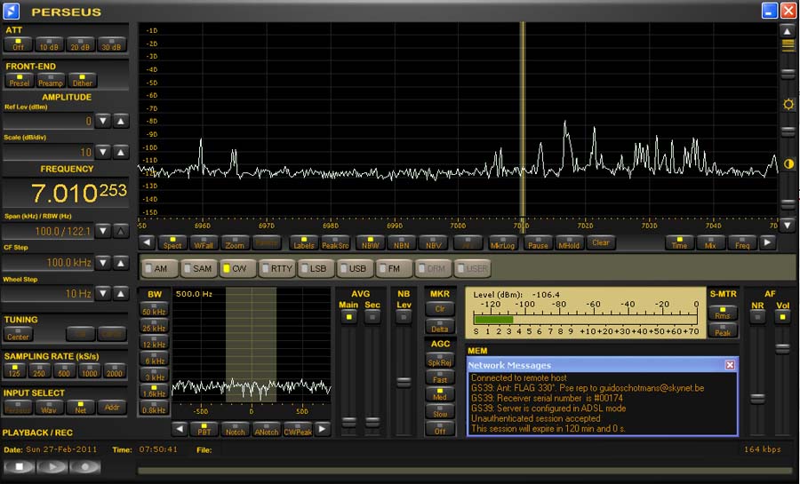

Результатом успешной работы будет характерный шум эфира в динамиках/наушниках на ПК и панорама диапазона в программе-клиенте
Выбор диапазона осуществляется по двойному клику на частоте, со всем остальным функциями разберетесь сами, сложности в этом нет.

Поток обмена данными программы-клиента по умолчанию идет по протоколу UDP по порту 8014.
В брандмауэре Windows необходимо разрешить доступ к программе perseus.exe, а также разрешить доступ к порту 8014 по протоколу UDP.
