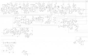

Вот решил немного оживить форум по самодельным трансиверам.
Выкладываю схемы своего второго трансивера (Mini TRX v2).
Прикрепленный файл  UR5FYG_Mini_TRX_v2.jpg   104,96К   Количество загрузок: 556
Трансивер выполнен по схеме с одним преобразованием частоты равной 8 мГц. В качестве первого смесителя использована микросхема ADG774 подробнее о ключевом смесителе можно почитать тут.
В трансивере использовано два кварцевых фильтра на 8 мгц. Первый 8и кристальный с полосой пропускания 2,8 кГц. Второй 4х кристальный с перестраиваемой полосой пропускания 0,6 - 2,8 кГц.
Трансивер работает на всех девяти КВ бендах 1.8, 3.5, 7, 10, 14, 18, 21, 24, 28 мГц.
Чувствительность приемного тракта в среднем составляет 0,13 мкв.
Выходная мощность передатчика без оконечника 4 вт. с оконечником на IRLZ24N 100 Вт.
В качестве синтезатора частоты использована схема от Сергея (4Z5KY) на Si 570.

Пока только схемы, если кто заинтересуется, постараюсь выложить моточные данные, платы и тд.

Платы местами не совсем соответствуют схемам. Так как в процессе были доработки.
